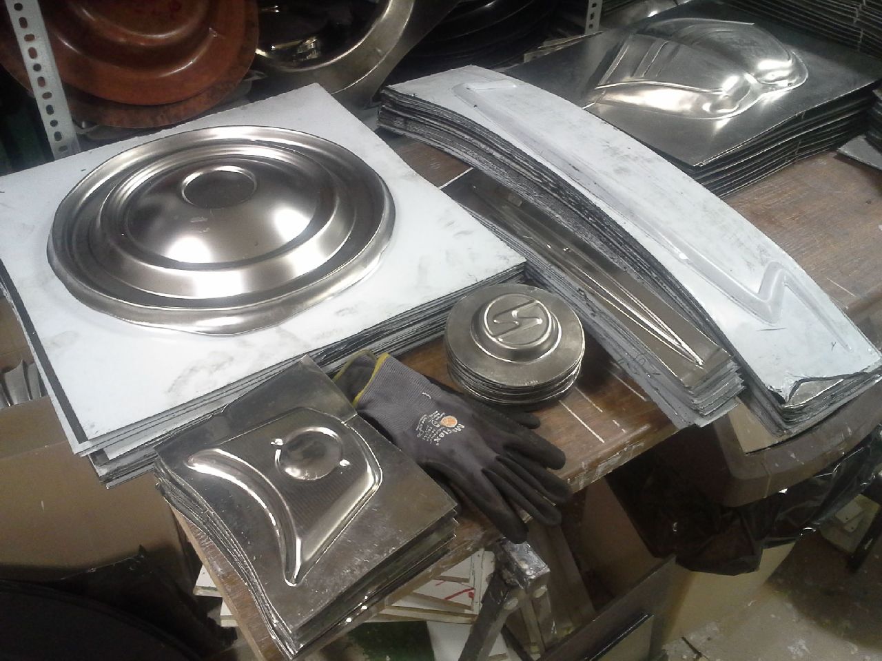

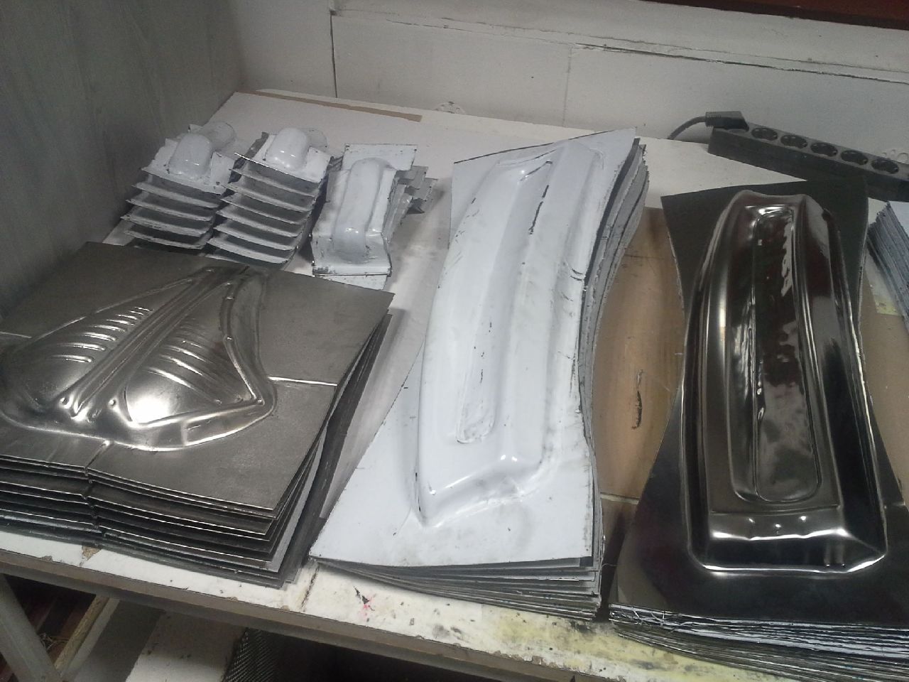

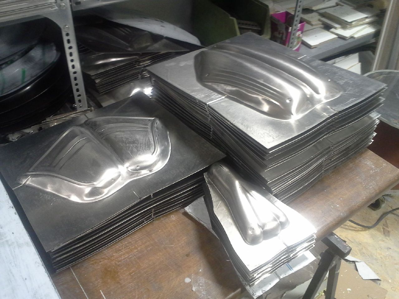

Ich arbeite auf einen großen Projekt seit etwa 2 Jahren, damit wir relativ "kostengünstig" Werkzeuge nach Muster anfertigen können. Relativ heißt, daß man muss nicht 4-5000EUR für einen einzigen Werkzeug bezahlen. Aber für 500 EUR fertigt keiner ein Tiefziehwerkzeug. Erfolge haben wir schon, es geht aber ganz langsam. Bis jetzt sind unter anderem die folgende Werkzeuge fertig:
- Haifischgrill
- Stoßstange IFA F8/ F9
- Steinschlagecke kurz/lang/IFA
- Grinsen Zeichen für Trabant P50/60
- Flügelzeichen T601
Die meiste Teile pressen wir aus Edelstahlblech 1.4301. Hochglanzpoliert sieht es TOP aus, und wer finanziert (wir) die Nachfertigung, muss so die sehr hohe Kosten der Verchromung nicht investieren. Beim Herstellung von 20-30 Stk ist es schon eine schöne Summe!
Falls jemand unbedingt verchromte Teile möchtet, kann die gekaufte Ware selber verchromen lassen - gibt's Verchromerei die können ES ebenso gut verchromen.
Es hört sich gut an, ist aber nicht so einfach. Tiefziehen geht nicht immer ohne Falten auf den ersten Versuch. Dann muss man das überlegen, und ein neues Werkzeug anfertigen. Z.b. mit die Vorgezogene Lampenringe hatten wir 2x Pech gehabt: 99% gut, aber an einem Punkt immer eingerissen.
Und auch wenn die Teile gut gepresst wurden, muss man diese ausschneiden, beim Stoßstangen die Haltestücke ebenso anfertigen, und sehr genau einschweißen/einkleben, dann alles hochglanzpolieren lassen. Es dauert ein bischen...
Die folgende Werkzeuge sind bei uns in Vorbereitung, und werden etwa Ende Mai ausprobiert:
- Stoßstangen aller Art: W311-900, W311-1000, Kombi/Camping alte und neue auch, W313 hinten
- Exportgrill W312, Blinkerunterlagen auch
- Vorgezogene Lampenringe 3. Versuch
Hier paar Bilder.
Also bis Juni :-)
