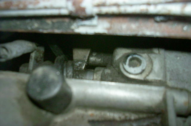

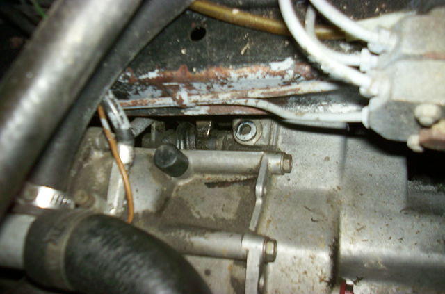

2 Fragen zum Thema:
1. Die Sperre zum Rückwärtsgang ist ohne Funktion, woran liegt es bzw. wo muß ich nach dem Fehler suchen?
2. Beim ziehen des Ganghebels nach links (1./2.Gang) schlägt dieser ziemlich metallisch hart an, ist das normal?
Evtl. hat ja beides mit dem "Finger" am Getriebe und der Manschette dort zu tun, dazu 2 Bilder (fotografiert vor dem Motorraum stehend). Die Manschette und eine Metallscheibe befinden sich links von dem "Finger". Gehört beides nicht nach rechts und wenn ja, wie kann ich das bewerkstelligen?

In der Manschette ist ein Schlitz wo der Finger durchgucken kann.
Da war dein Vorgänger wohl zu faul, den Lagerbock für den Finger zu lösen als er die Manschette getauscht hat.
Die Blechscheibe gehört, so wie du schon vermutest, auf das Getriebegehäuse und hält normalerweise die Manschette fest.
