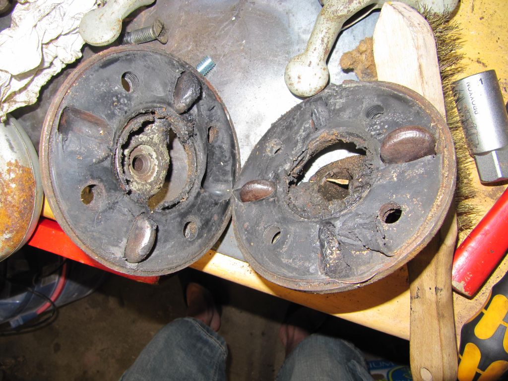

13. Ein weiterer Gummi eines zerschossenen Antriebes. Hier wurden wohl die Löcher für die Ohren für eine einfachere Montage vergrößert.

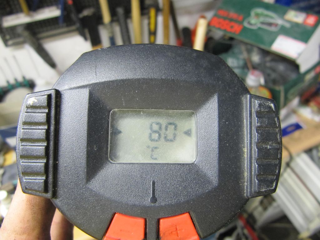

17. Mit dem Heißluft-Fön das Gummi leicht erwärmen. Kochendes Wasser geht auch, oder mal Muttis Fön ausleihen.

46. Bei diesem Antrieb haben die Gummis gehalten, aber der Stahl nicht.

Ich war mal vor einer Weile bei Olaf dem Restaurator und habe mit ihm zusammen meine zwei Antriebe montiert ... er hat sich die Arbeit mit dem Loch nicht gemacht und den Gummi einfach jeweils an zwei Stellen eingeschnitten und montiert ... Carsten, Deine Version ist sicherlich die elegantere, aber mit dem Einschneiden geht auch ... die Gummis können da drin sowieso nicht weg und sind arg zusammengequetscht.
Olaf hatte mir auch noch gesagt: In jedem Fall die Schrauben bündig abflexen und und mit einem Körnerpunkt gegen Verdrehen sichern, weil an dieser Stelle ungeahnte Kräfte walten.
Sehr interessant finde ich die Variante mit den Imbusschrauben! Da kann man dann getrost den Schlagschrauber, den man bei den Schlitzschrauben benötigt, weglassen.

Re: Mitnehmer/Antriebe 311 Überholen und Tauschen
Ungelesener Beitragvon Pittiplatsch » Dienstag 28. August 2018, 19:34
Hallo Carsten, danke für diesen schön bebilderten Beitrag. Habe den gerade gefunden weil meine Getriebemitnehmer defekt sind. Nachdem ich deinen Beitrag hier gelesen habe bin ich doch gleich mit einem besseren Gefühl an die Demontage gegangen. Ist doch schön wenn man weiß was man tut. Leider bin ich heute noch nicht sehr weit gekommen weil ich mit dem mir zur Verfügung stehenden Werkzeug die Schrauben ( Bild ETK 1964 Teilenummer 15) nicht heraus bekomme. Die Nüsse meines Nusskastens passen nicht in den Mitnehmer und einen passenden Steckschlüssel habe ich auch nicht.
Ist ja schon eine bisschen älter der Beitrag aber vielleicht kannst du dich erinnern was für ein Steckschlüssel der richtige ist. 13er passt nicht vielleicht 14 oder 15? Wenn das jemand weiß würde ich bestimmt schon ein Stück weiter kommen.
Schönen Dank schon mal.
Ungelesener Beitragvon Pittiplatsch » Dienstag 28. August 2018, 19:48
Wo ich gerade im Keller am Computer bin habe ich dort mein Werkzeug durch kramt und siehe da - ich habe doch einen 14/15er Steckschlüssel. Werde ich morgen nach der Arbeit mal probieren und dann berichten.
Ungelesener Beitragvon Wartburgbauer » Dienstag 28. August 2018, 20:33
Wenn original, dann M8 SW14. Wenn modernisiert, dann SW13 :smile:
Ungelesener Beitragvon carsten » Dienstag 28. August 2018, 22:47
Schlüsselweite 14 müsste passen.
Diese Spezialmuttern mit 13er Kopf habe ich bisher noch nicht gesehen.
Ungelesener Beitragvon Wartburgbauer » Mittwoch 29. August 2018, 08:21
Das ist doch einfach eine Schraube mit Federscheibe und Rundring zum dichten, mehr nicht?
Ungelesener Beitragvon berlintourist » Mittwoch 29. August 2018, 08:24
carsten hat geschrieben:Diese Spezialmuttern mit 13er Kopf habe ich bisher noch nicht gesehen.
heutige, also "moderne" M8 muttern sind in aller regel SW13 - 14er gibts allerdings auch noch.
