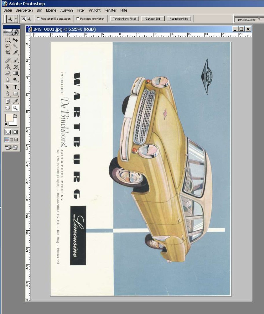

Ich zeige das Vorgehen mal an einem Wartburg Limousinen Flyer von 1959

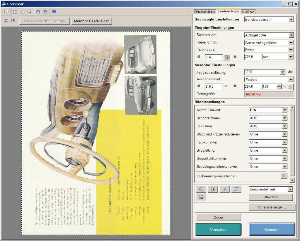

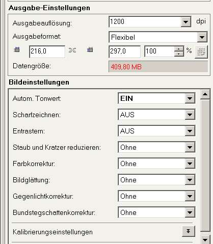

Gescannt wird hier mit der Software des Scanners.
Alle automatischen Funktionen ausschalten (hier ist Tonwert noch an, schadet auch nicht).
Gescannt wird mit der maximalen Auflösung, hier 1200 DPI. Je mehr umso besser.
Am Ende kommt dabei eine ca. 400 MB große Datei heraus.

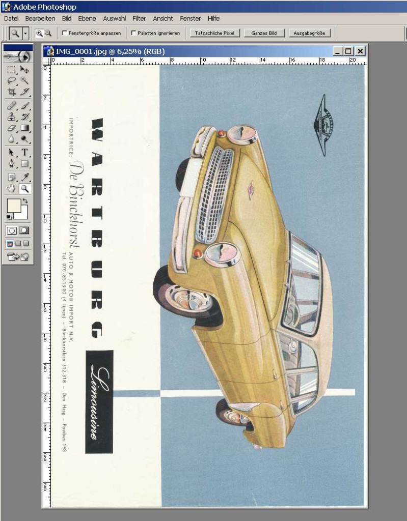

Weiterbearbeitet wird mit Photoshop (oder mit einer anderen Bildbearbeitung)

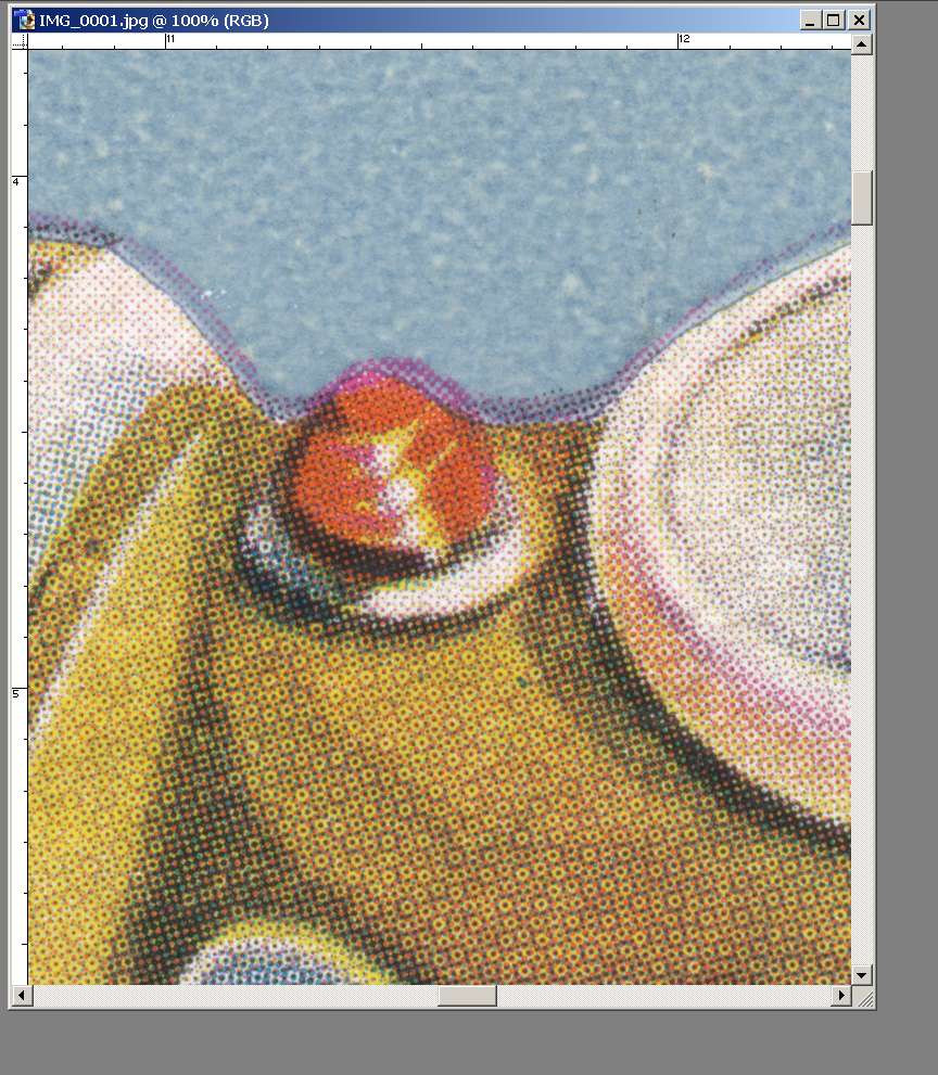

Hier sieht man die Rasterung des Bildes. Schön zu erkennen ist auch, dass die blaue Fläche nicht gerastert sondern vollflächig gedruckt wurde.

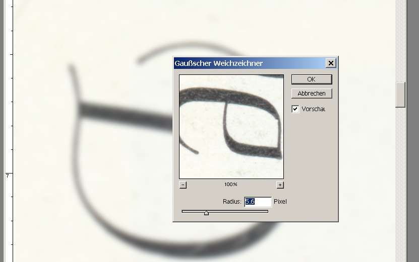

Da wir am Ende der Beareitung ein rasterloses Bild haben möchten sorgen wir nun dafür, dass das Raster verschwindet. Ich mache das hier mit dem/der Filter/Funktion "Gaußscher Weichzeichner". Es geht aber auch jeder andere Weichzeichner oder Blur-Funktion.
Der Weichzeichner wird so eingestellt, dass das Raster gerade verschwindet.
Texte in Schwarz werden normalerweise nicht gerastert gedruckt. Bei großgedruckten Lettern macht dies jedoch kein Problem.
Hier kann man schon ahnen, wo es hingeht (bei 6,25% "Vergrößerung")

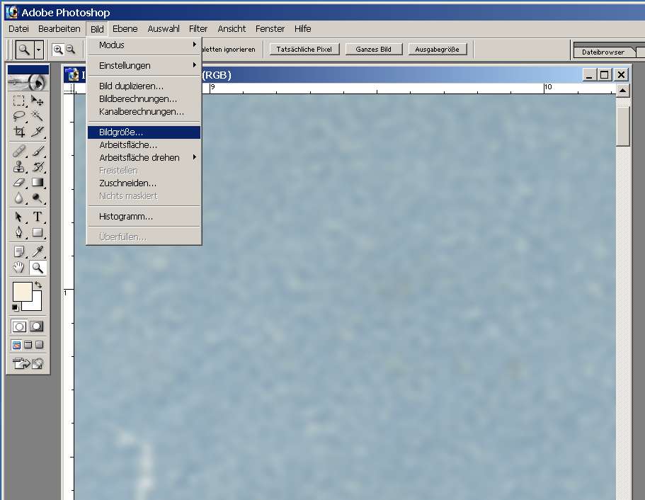

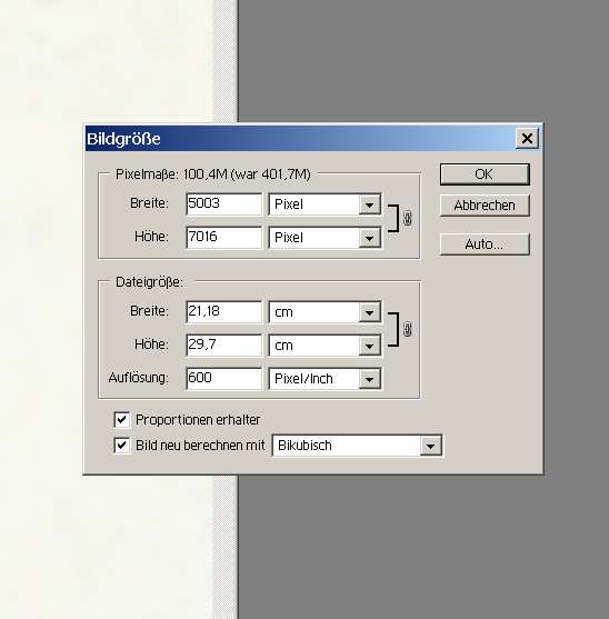

Nun wird das groooße Bild verkleinert.
Hier wird einfach von 1200 DPI auf 600 DPI heruntergerechnet. Dadurch wird das Bild verkleinert und wieder schärfer. Außerdem wird die Dateigröße kleiner.
Mit der nun nur noch 100 MB großen Datei kann der Rechner wesentlich schneller umgehen.

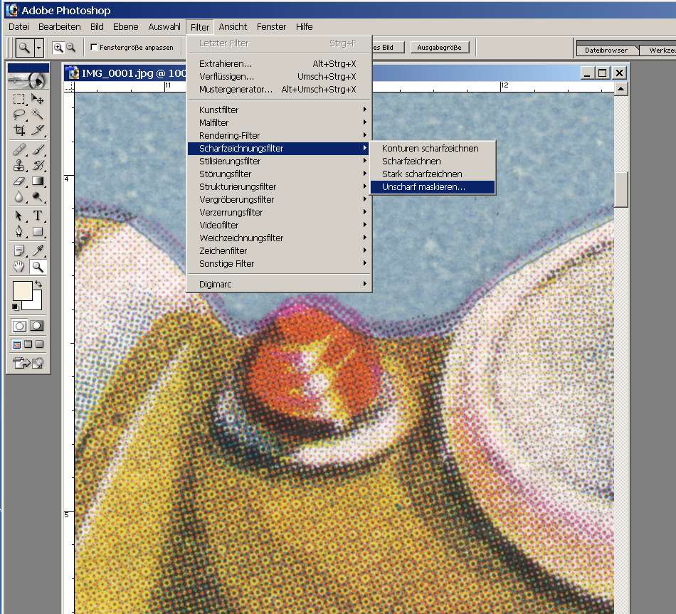

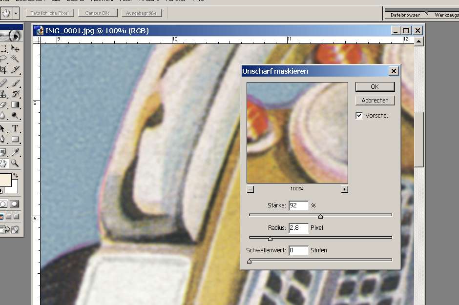

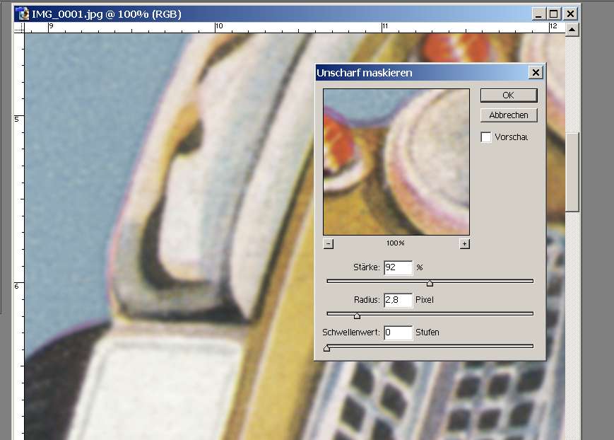

Das Raster ist weg und nun kann das Bild wieder etwas "geschärft" werden. Hier geht’s nur um das Menu, das Bild im Hintergrund ist natürlich falsch (noch unbearbeitet).
Gerade soweit scharfzeichnen, dass das Bild /die Flächen nicht pixelig werden.

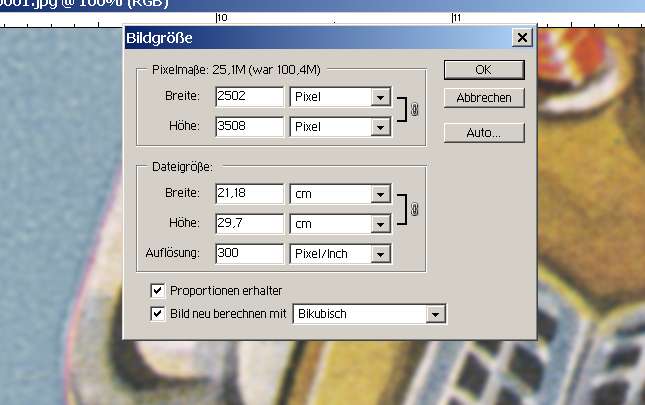

Nun wird das Bild zum letzten Mal verkleinert, von den 600 DPI auf 300 DPI. Es bleibt eine 25 MB Datei (ungepackt).

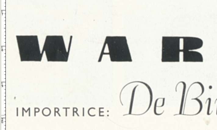

Das Endergebnis sieht in doppelter Vergrößerung dann so aus.
Die Schrift ist noch leicht unscharf. Dies lässt sich vermeiden, wenn dieser Bereich nicht bearbeitet wird. Relevant wird dies jedoch nur bei kleinen Texten (Schriftgröße).
Nun kann man das Ergebnis als JPG speichern und es bleibt eine 3 MB Datei, die man mit 300 DPI (Fotoqualität) drucken kann.

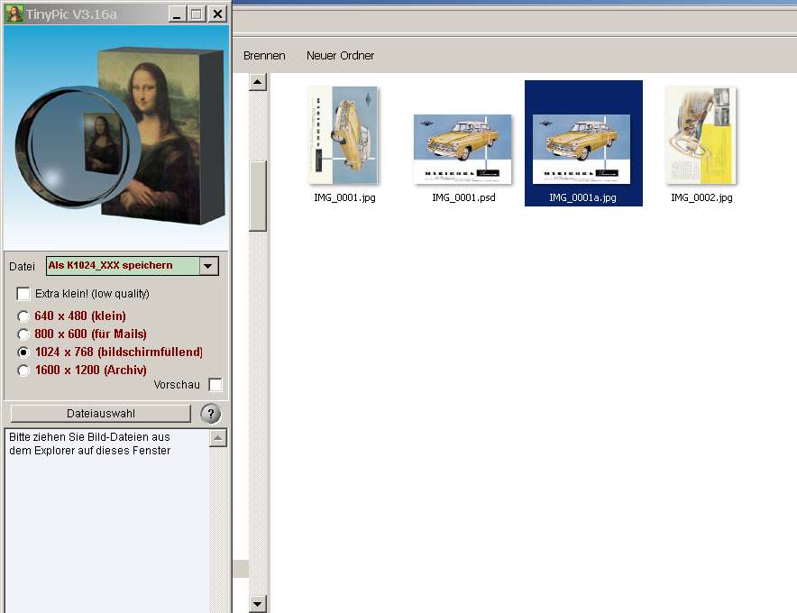

Sehr schöne Anleitung!
Die Vorgänge sind mir sehr vertraut, sind sie doch in ähnlicher Weise auch für die Aufbereitung von Fotos und Dias notwendig.
Eine kleine Empfehlung hätte ich:
Statt TinyPic würde ich für die Verkleinerung (Internet-Darstellung) IrfanView verwenden.
Das ist nach meiner Kenntnis das einzige Programm, das für die Verkleinerung die Option "Resample" und "Schärfen nach resample" anbietet. Die übrigen Programme verwenden nur einen Algorithmus für "Resize".
Die Neu-Berechnung der Bilder ist mit "Resample" etwas aufwendiger, was jedoch bei den heute üblichen Prozessor-Leistungen keine Rolle spielt. Die Ergebnisse erhalten jedoch erkennbar mehr Brillanz.
Außerdem sind die sonstigen JPG-Eigenschaften mit IrfanView sehr individuell zu setzen. Das gilt für die Kompressions-Rate, das Entfernen von EXIF-Daten, etc...
Mit TinyPic entziehen sich diese Dinge teilweise dem Einfluss. So bleiben etwa die von Photoshop eingebetteten EXIF-Hinweise drin, was die Dateigröße ohne echten Nutzwert aufbläht.
Mehr dazu hatte ich vor einiger Zeit hier geschrieben:

Ich habt natürlich recht, was die Qualität des Ergebnisses von TinyPic angeht. Ich nutze das auch nur als "Quick and Dirty"-Tool,
einfach und schnell in der Nutzung, wenn es auf die Qualität nicht so ankommt.
Für optimale Qualität würde ich mit dem Grafikprogramm (bei mir PS7) das Bild bis auf die Endgröße (Ausgabegröße) verkleinern und dann für das Web speichern.
Das zeigt dann noch eine Vorschau, bei der man von Hand die Qualität einsellen kann, um das beste Ergebnis zwischen Größe und Qualität (Artefakte) zu finden.
Für größere Bildmengen (ich sag nur Getriebetread) nutze ich XN-View, das ist vom Funktionsumfang ähnlich wie Irfanview.
Hier nutze ich die Funtion des "Webseiten erstellen" und nutze die dabei erstellten JPGs.
